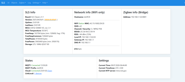

Главная страница шлюза выглядит так:

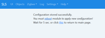

Переходим в раздел меню Settings -> Services и включаем наш шлюз в режим координатора.
Появляется окно с требованием перезагрузки и через 5 секунд выкидывает на главную страницу устройства. За эти 5 секунд – нажимаем на ссылку с перезагрузкой (обязательно), после переход в главное, смотрим по параметру SLS Info Uptime должен сброситься на 0.

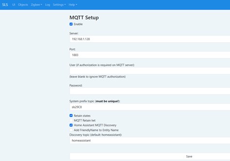

Переходим к настройкам MQTT settings -> Link -> MQTT Setup
Настраиваем под свою систему автоматизации адрес сервера и порта. После применения уже перезагрузка не требуется и возврат на главную шлюза.

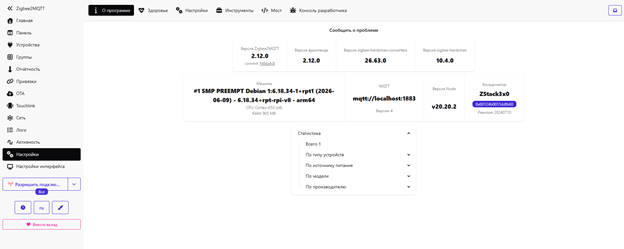

Запускаем сервис zigbee2mqtt:
sudo systemctl stop zigbee2mqtt
Однако у меня, после запуска файл конфигурации изменился, но запуск выдаёт с ошибкой, доступа к вебинтерфейсу z2m нет.
Пошел кардинальным путём, перегрузил и сервер УД и SLS шлюз.
После перезагрузки всего - всё заработало, и сервер с сервисом z2m и шлюз.

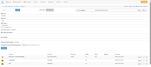

Модуль zigbee_dev – актуальный и основной мною сейчас используемый. Здесь всё просто. Заполняем настройки.
MQTT Host – localhost
MQTT port: - (по дефолту) 1883
MQTT topics: zigbee2mqtt/#
После сохранения настроек перезапускается модуль, некоторое время ждём чтоб сервис модуля стал активным.

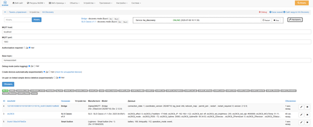

Модуль HA_Discoveri
Принцип такой же, единственное –
Base topic у меня указан homeassistant
