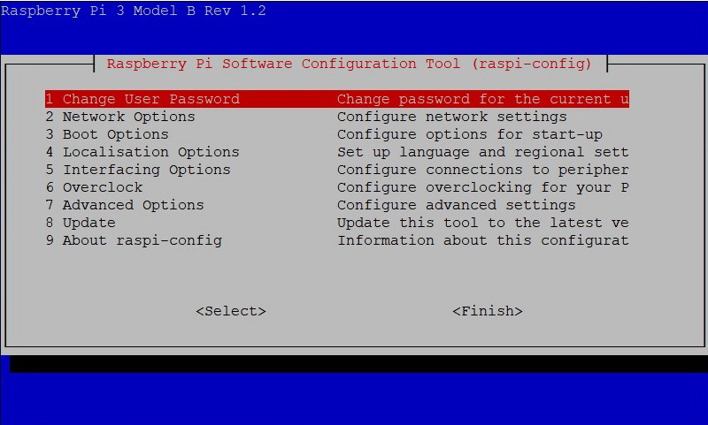

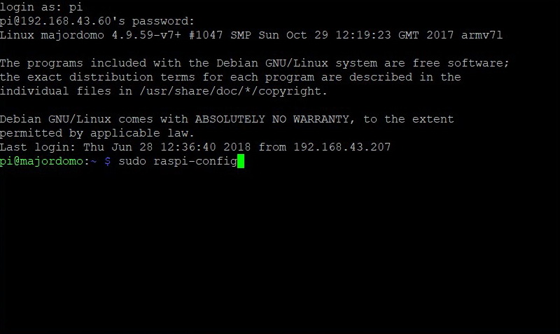

Запускаем утилиту настройки Raspbery, набрав команду
sudo raspi-config
и нажав Enter
Первым делом я поменял пароль по умолчанию, надоест вводить 11 символов

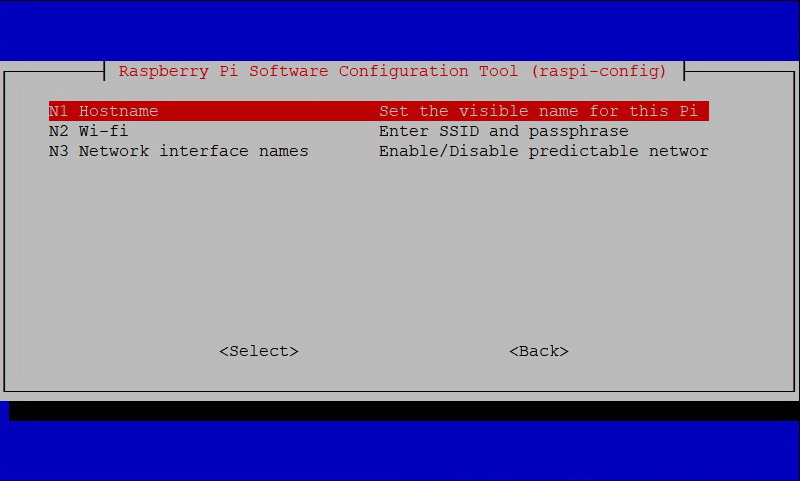

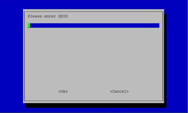

Далее конфигурируем свою сеть, в моем случае Wi-Fi вводим ssid (имя сети) и пароль к ней.

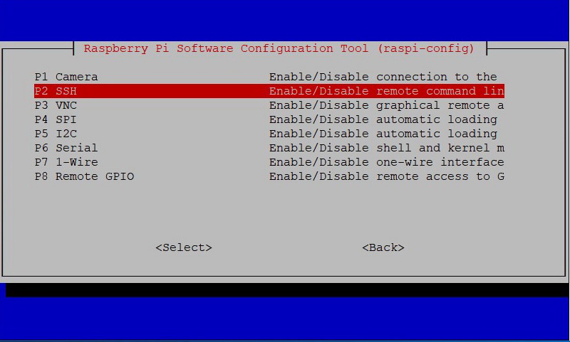

С базовым образом подключение по SSH уже включено, так что этот шаг можно пропустить. Если не открыт, то открываем доступ для удаленного подключения через SSH.
Более подробная информация о настройках утилиты конфигурирования находится здесь:
Wiki утилиты настройки

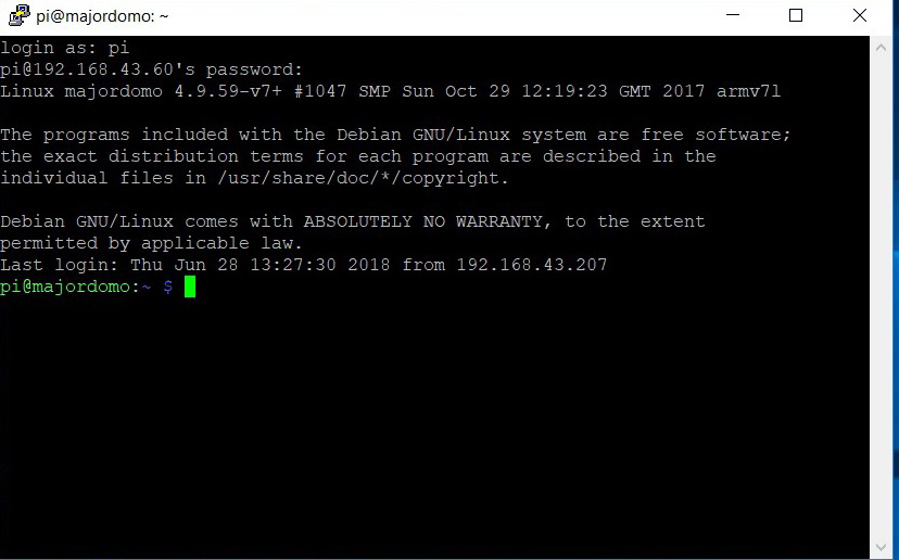

Вновь авторизовываемся, введя логин и пароль.

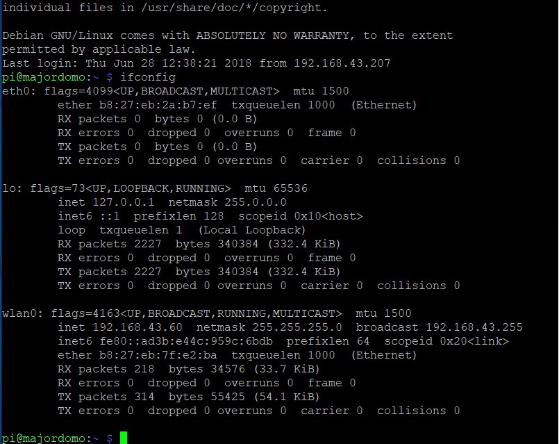

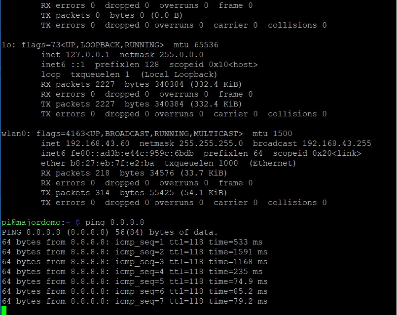

Узнаем IP адрес Raspberry, задав команду:
ifconfig
Задав команду ping можем проверить доступ как к беспроводной сети, так и к Internet
Ping 8.8.8.8
Если всё прошло нормально, то видим ответы
Выход из утилиты ping (ды и из многих утилит) ctrl+C

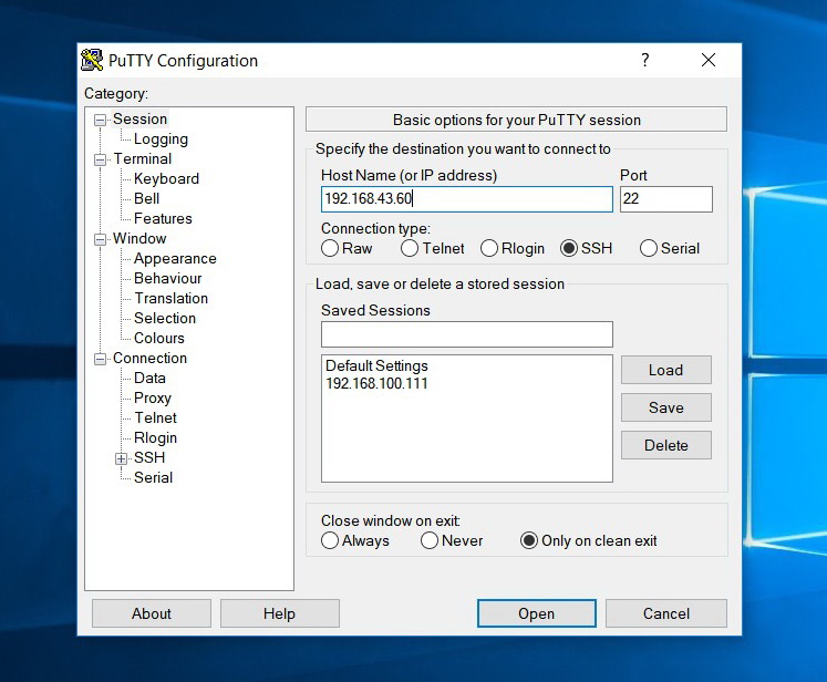

Запускаем программу PuTTY
Появляется окно подключения:
Указываем IP адресс Raspberry :

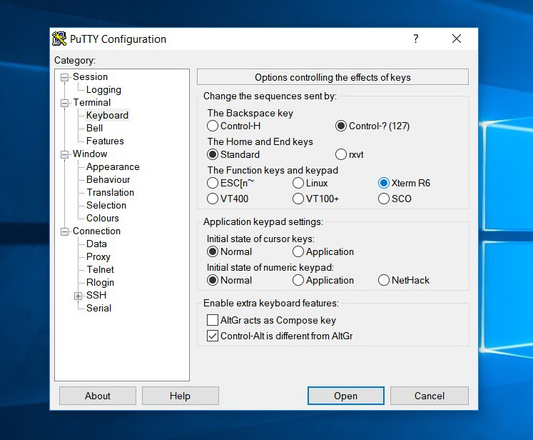

Далее в настройках выставляем Terminal - Keyboard:

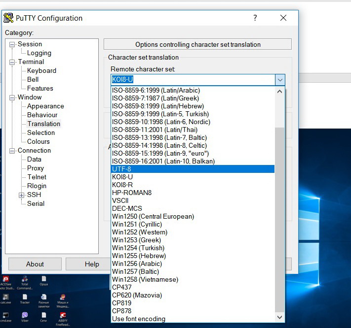

Выставляем кодировку utf8, в Window - Translation
Нажимаем OPEN

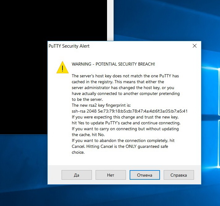

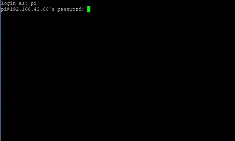

Если подключаемся в первый раз, то появляется запрос безопасности системы нажимаем ДА
Запрос логина, а потом и пароля. Как и при первом подключении описан в начале статьи
При вводе пароля как обычно, символы не отображаются.
Ещё раз проверяем, на всякий случай, свой IP адрес задав команду
Ifconfig

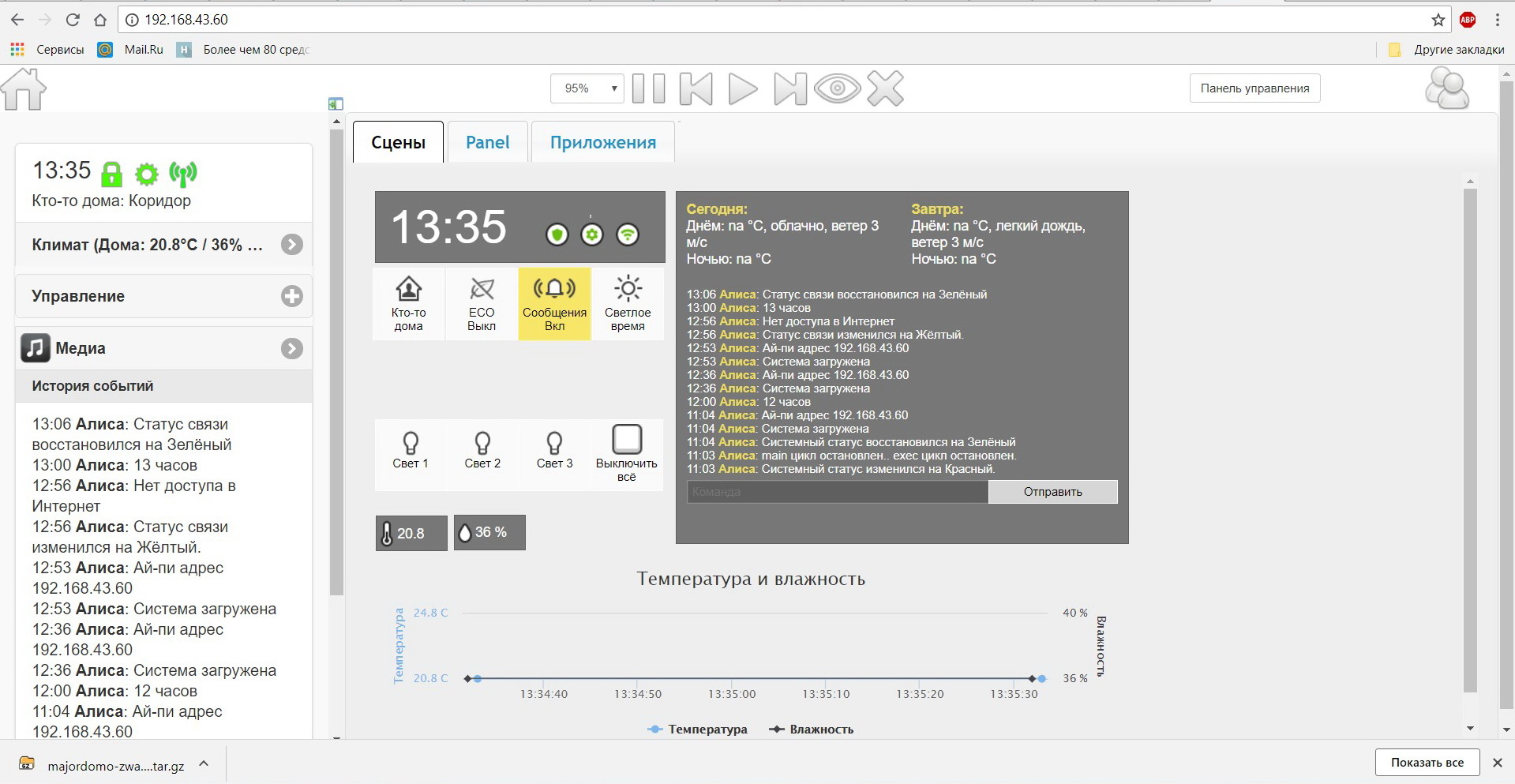

На рабочем ПК, открываем браузер и в нём набираем адрес платы:
Поздравляю!
Первый шаг сделан.
