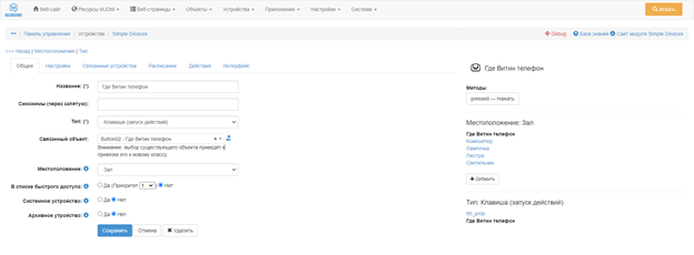

Создание Простого Устройства
Создаем простое устройство, я обозвал его "Поиск телефона Вити" тип клавиша (запуск действия)

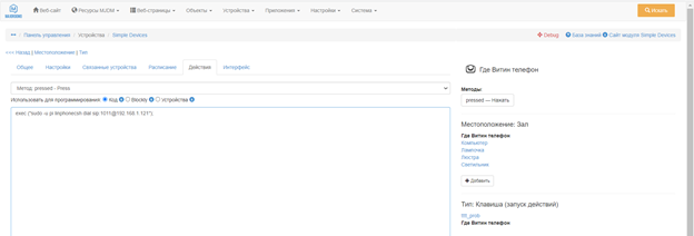

В методе pressed прописываем команду (пример)
exec ("sudo -u pi linphonecsh dial sip:[email protected]");
1011 номер мой АТС, при использовании того же zadarma указываем его номер и адрес сервера АТС.
Сейчас у нас есть простое устройство, при нажатии иконки происходит звонок на указанный номер.

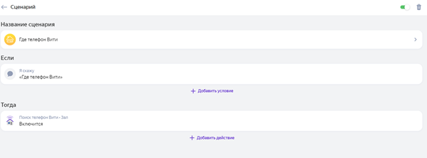

И создаём простой сценарий:
Если я скажу "Где телефон Вити" то "Поиск телефона Вити" включится.
Пришлось немного побороться с Алисой, т.е. Колонкой Яндекс Мини. Из приложения и браузера команда выполняется без проблем, а вот колонка всё мудрила с семантикой. Некоторые словосочетания никак не хотела выполнять, например: Найди Телефон Вити, Поиск Витиного телефона и т.д. Остановился на фразе, которая заработала корректно: Где телефон Вити.
