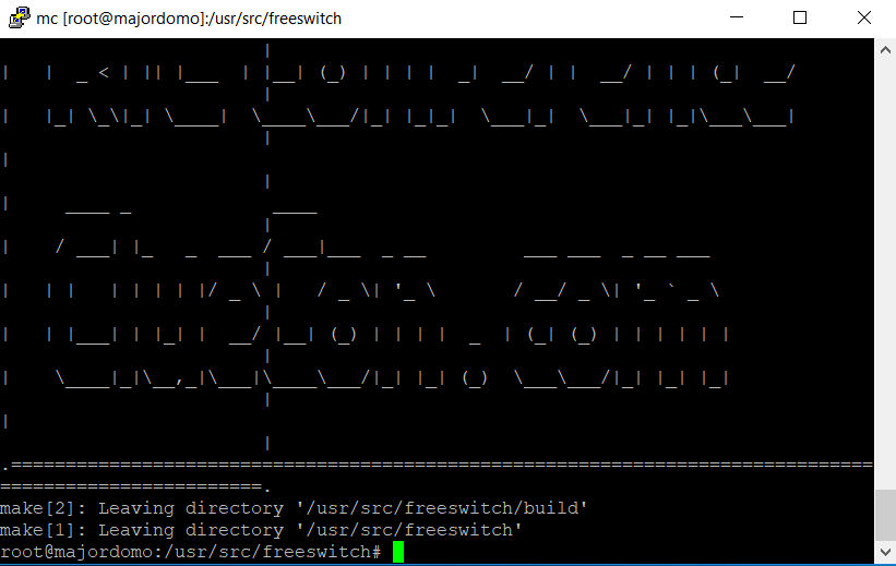

Приступим к самой установке:
Make
Make install
При положительном результате Freeswitch устанавливается по умолчанию в директорию /usr/local/freeswitch, на этапе окончания конфигурации можем просмотреть список и размещение директорий FS.

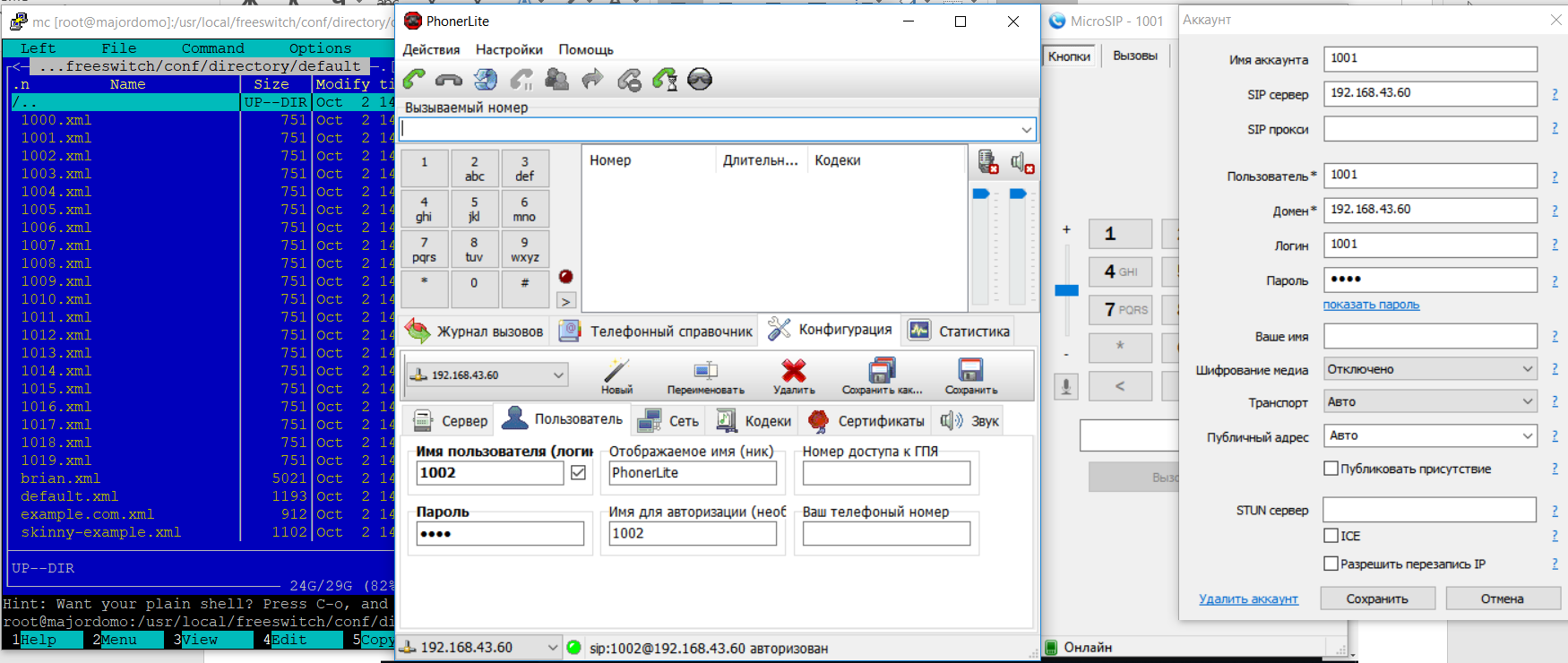

После установки FreeSWITCH готов к работе, в нём по умолчанию есть 20 абонентов с номерами 1000-1019. пароль по умолчанию для абонентов VoIP указан в файле /usr/local/freeswitch/conf/vars.xml и равен 1234. В директории /usr/local/freeswitch/conf/derectory/default находятся 20 xml файлов, каждый из которых отвечает за абонента с соответствующим номером. Можем поставить пароль на каждого абонента, меняя имя файла и данные в его содержимом можем изменить абонентскую нумерацию и ёмкость.

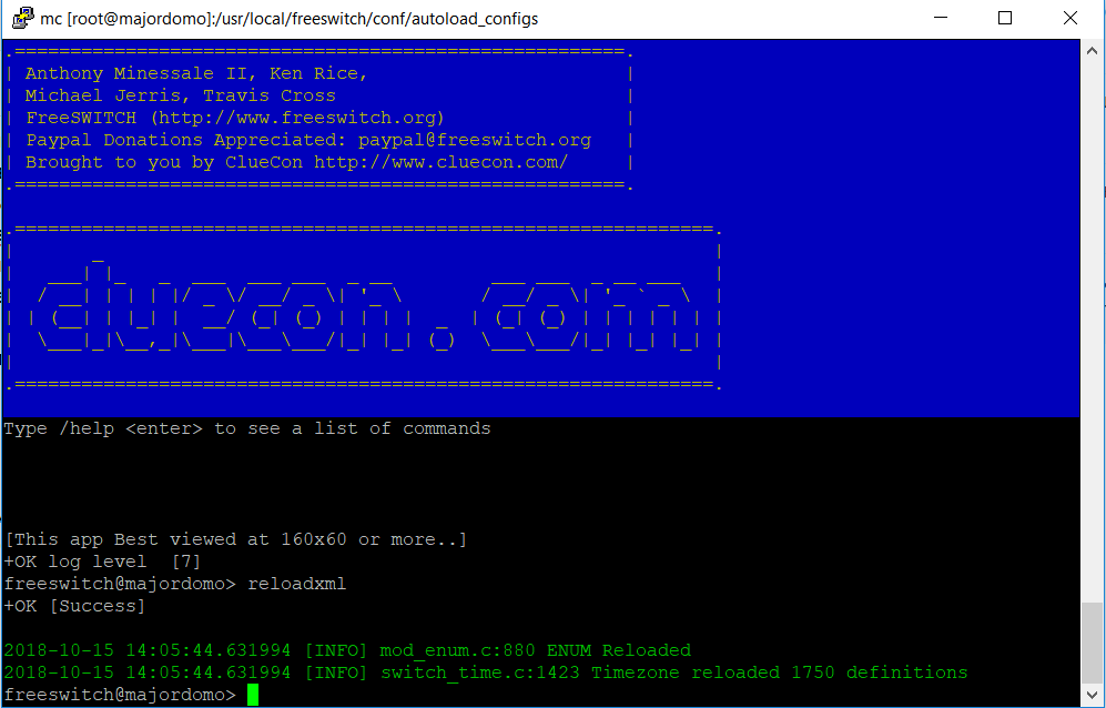

Если потребуется это делать, то после редактирования файлов нужно запустить консоль FreeSwitch: fs_cli и в консольном окне даем команду reloadxml. По этой команде FS перечитывает XML файлы и принимает изменения.
Выход из консоли: ctrl+D или же набрав команды /exit или /quit
Сейчас попробуем подключить IP абонентов. Для проверки связи я использовал на ПК под Windows: софтфоны MicroSIP и PhonerLite и на мобильном телефоне под ОС Android CSipSimle, настройки следующие (имя аккаунта – номер телефона, SIP сервер – адрес нашего Raspberry,:
Зеленый значок в нижней строке состояния этих программ означает, что абонент авторизован на нашем сервере VoIP и готов к связи.
Набрав номер, мы можем проверить вызов абонента и некоторые другие функции IP мини АТС.

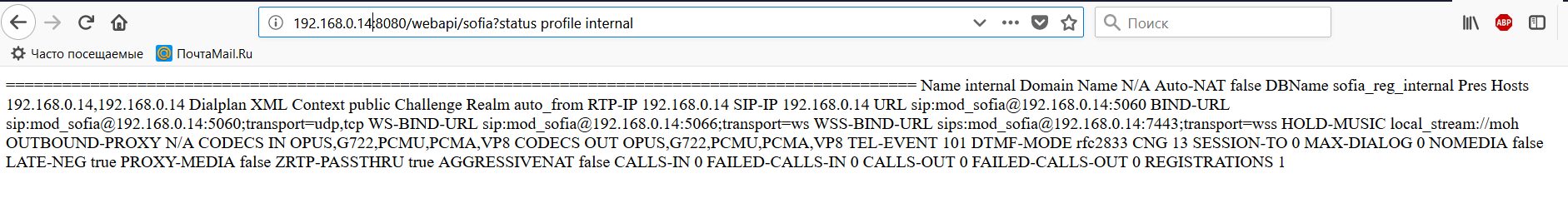

Набрав в браузере запрос получаем отображение статуса FS:
http://freeswitch:works@IP_RASPBERRY:8080/webapi/sofia?status%20profile%20internal
Синтаксис довольно простой, если команда содержит больше чем одно слово, то первое и второе слово разделяются знаком вопроса, а остальные пробелами.

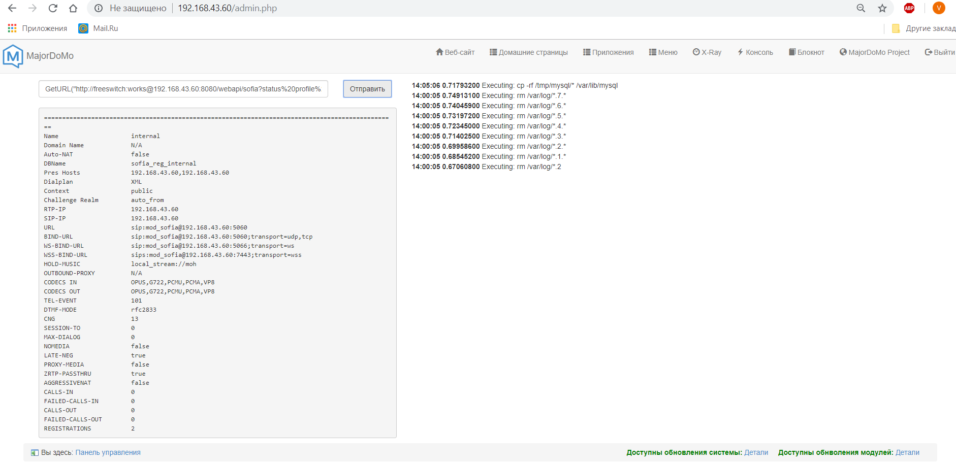

Попробуем выполнить эту команду из MajorDoMo: из главной страницы «Умного Дома» переходим в Панель Управления — Консоль
В ней набираем команду:
GetURL("http://freeswitch:works@IP_RASPBERRY:8080/webapi/sofia?status%20profile%20internal")
В ответ получаем состояние нашего сервера VoIP.

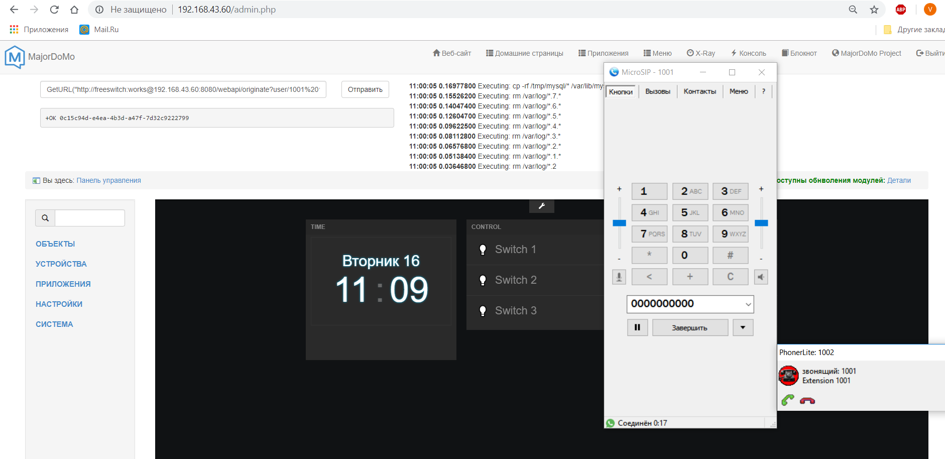

Теперь попробуем провести следующий эксперимент:
Идея в том, чтобы инициировать звонок (с помощью функции originate) со стороны «Умного Дома» абоненту с номером 1001 (MicroSip), а потом состоявшийся вызов переводить в план набора для исходящих вызовов на абонента 1002 (PhonerLite). Команда API выглядит так: originate user/1001 1002 XML default инициирование вызов в консоли номер 1001, после поднятия (автоподнятия) трубки вызывается номер и 1002 из плана набора default.
Переводим её в понятный вид для MajorDoMo и браузера:
GetURL("http://freeswitch:[email protected]:8080/webapi/originate?user/1001%201002%20XML%20default")
Вначале звонит один софтфон, спустя несколько секунд идёт звонок на второй.
