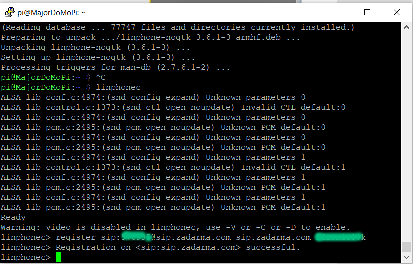

2) Для .NIX систем скачиваем и устанавливаем консольного клиента Linphonerc:
sudo apt-get install linphone-nogtk
Запускаем его, SIP клиент ругается на ALSA, не обращаем на это внимания.
даём следующую команду уже в самом клиенте:
register sip:[email protected] sip.zadarma.com PASSWORD
смотрим статус:
status register
Выходим из клиента (при этом клиент сохраняет настройки в файл .linphonerc текущего пользователя

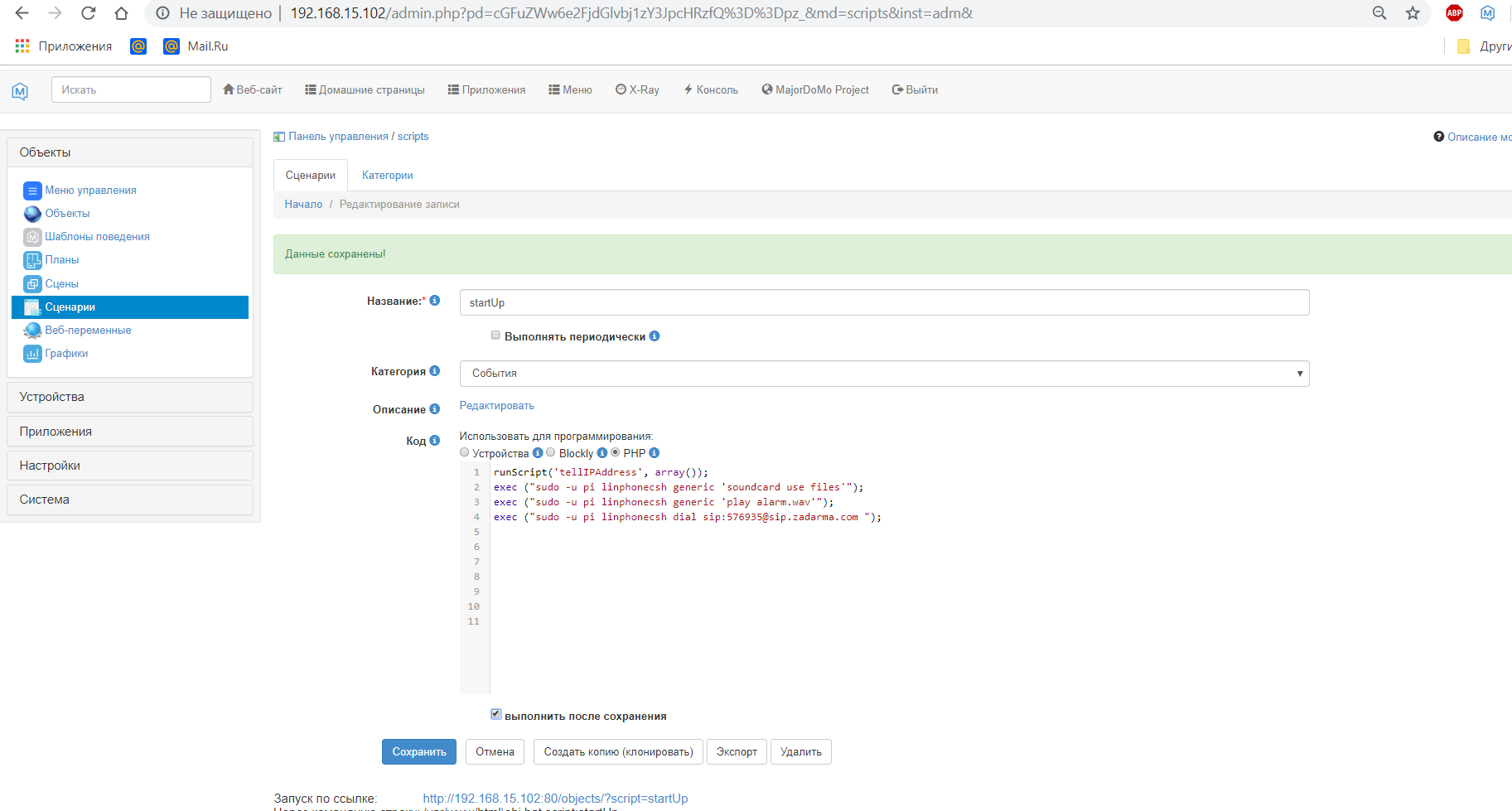

Вручную всё заработало. Для интеграции с системой домашней автоматизации на основе MajorDoMo, для примера, возьмём аварийную ситуацию с перезапуском сервера.
Прописываем следующую строку в crontab (при загрузке ПК, загружается консольный клиент:
crontab -e
@reboot sudo -u pi linphonecsh init -c /home/pi/.linphonerc
Далее переходим на web страницу системы УД, переходим в Панель Управления — Сценарии — События — Startup..
Сценарии реализуются на языке программирования PHP. В коде уже есть одна строчка, которая при запуске системы произносит фразу с IP адресом сервера.
Добавим еще несколько:
exec ("sudo -u pi linphonecsh generic 'soundcard use files'");
exec ("sudo -u pi linphonecsh generic 'play alarm.wav'");
exec ("sudo -u pi linphonecsh dial sip:[email protected] ");
Устанавливаем выполнить после сохранения, сохраняем, при этом происходит вызов на мобильный телефон.
Выполняем перезагрузку системы MajorDoMo, через Сервис — Перезагрузка/отключение.
После перезагрузки на телефон поступает голосовое уведомление. Такой же алгоритм действий можно сделать для другой критичной для вас аварии.
