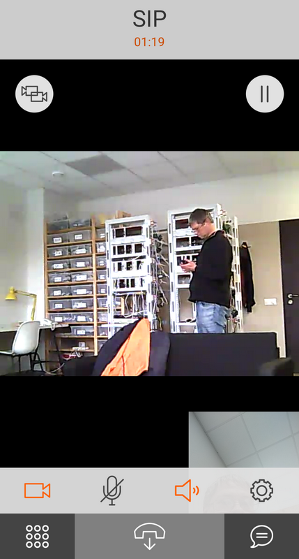

Для тестирования запустим в RPI linphonec с функцией видеозвонка и автоответа (добавив ключи -V -a)
/home/pi/linphone-desktop/OUTPUT/no-ui/bin/linphonec -V -a
и произведём вызов в программе набрав:
call 576935
подстановка сервера VoIP (домена) производится автоматически, хотя можно и полностью набрать SIP адрес.
В итоге получим:

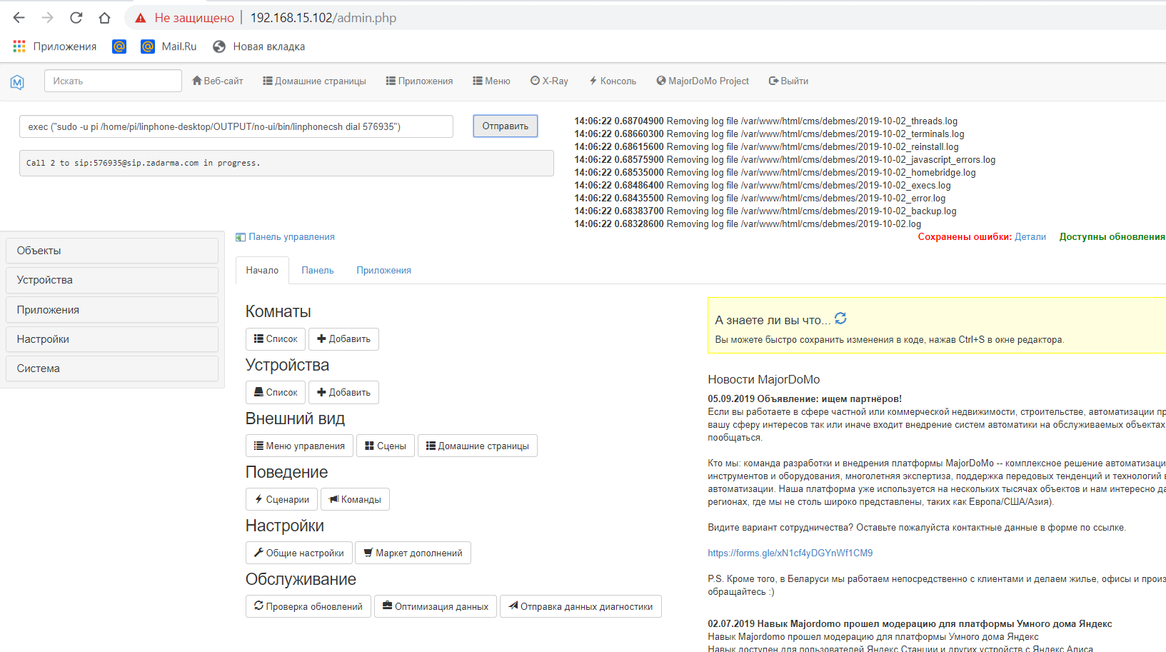

/home/pi/linphone-desktop/OUTPUT/no-ui/bin/linphonecsh init -c /home/pi/.linphonerc -V -a
Сейчас можем управлять консольным клиентом из терминала и MajorDoMo.
Команда на запуск видеозвонка из терминала:
/home/pi/linphone-desktop/OUTPUT/no-ui/bin/linphonecsh dial XXXXX
Команда для запуска видеозвонка из консоли MajorDoMo (в строке ответа видно ответ от демона линфона)
Также устанавливается соединение с автоответом с показом видео, набрав с мобильного приложения номер своего консольного клиента.
Единственное отмечу - есть некоторая задержка, 3-10 секунд от начала набора до установления видеозвонка, скорее всего связанная с транскодингом.
