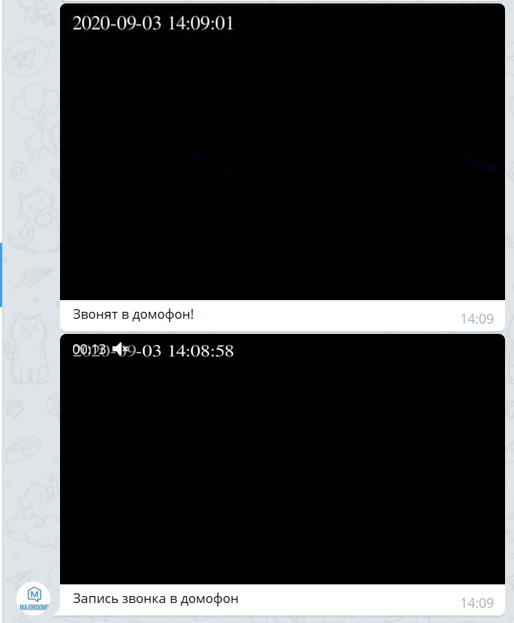

Всё, теперь получаем следущую картину:
Итого, цель достигнута, получаю уведомления от домофона в телеграм, при этом, не дергая базу с помощью предлагаемого модуля для мдм.
Ну и видео получаю сразу после завершения движения на камере.
