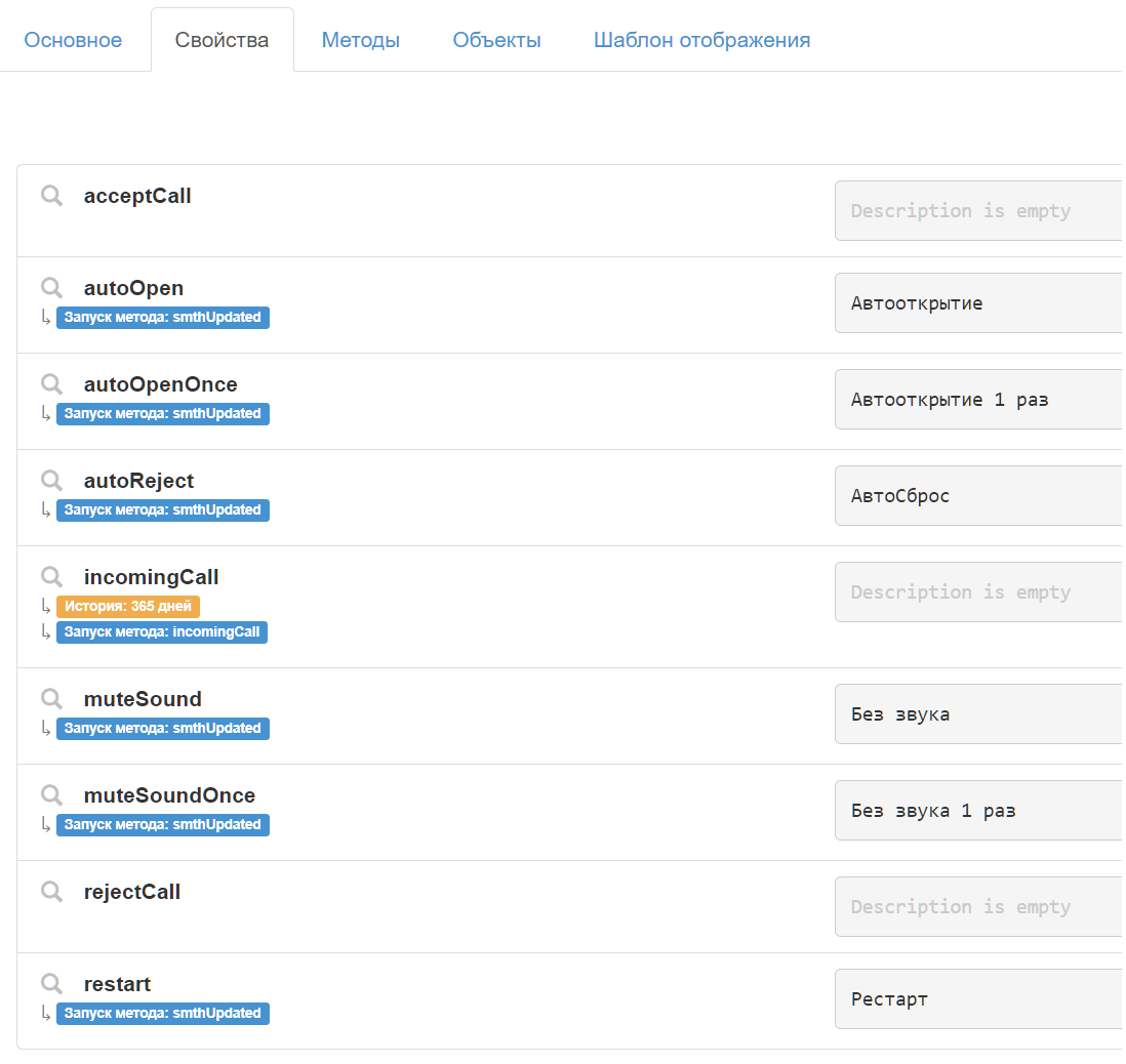

Дальше создаём свойства и привязываем их к методам (Запускать метод при изменении) согласно скриншоту:

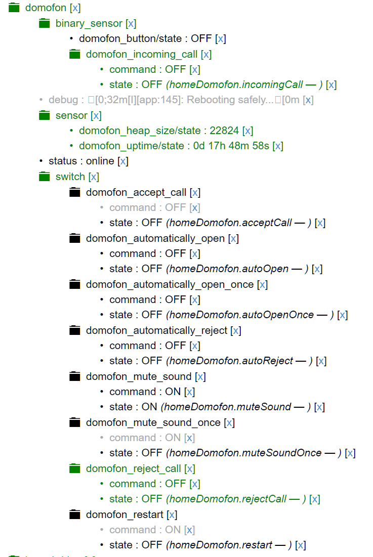

После этого, создаём внутри класса объект, в моём случае, с названием homeDomofon

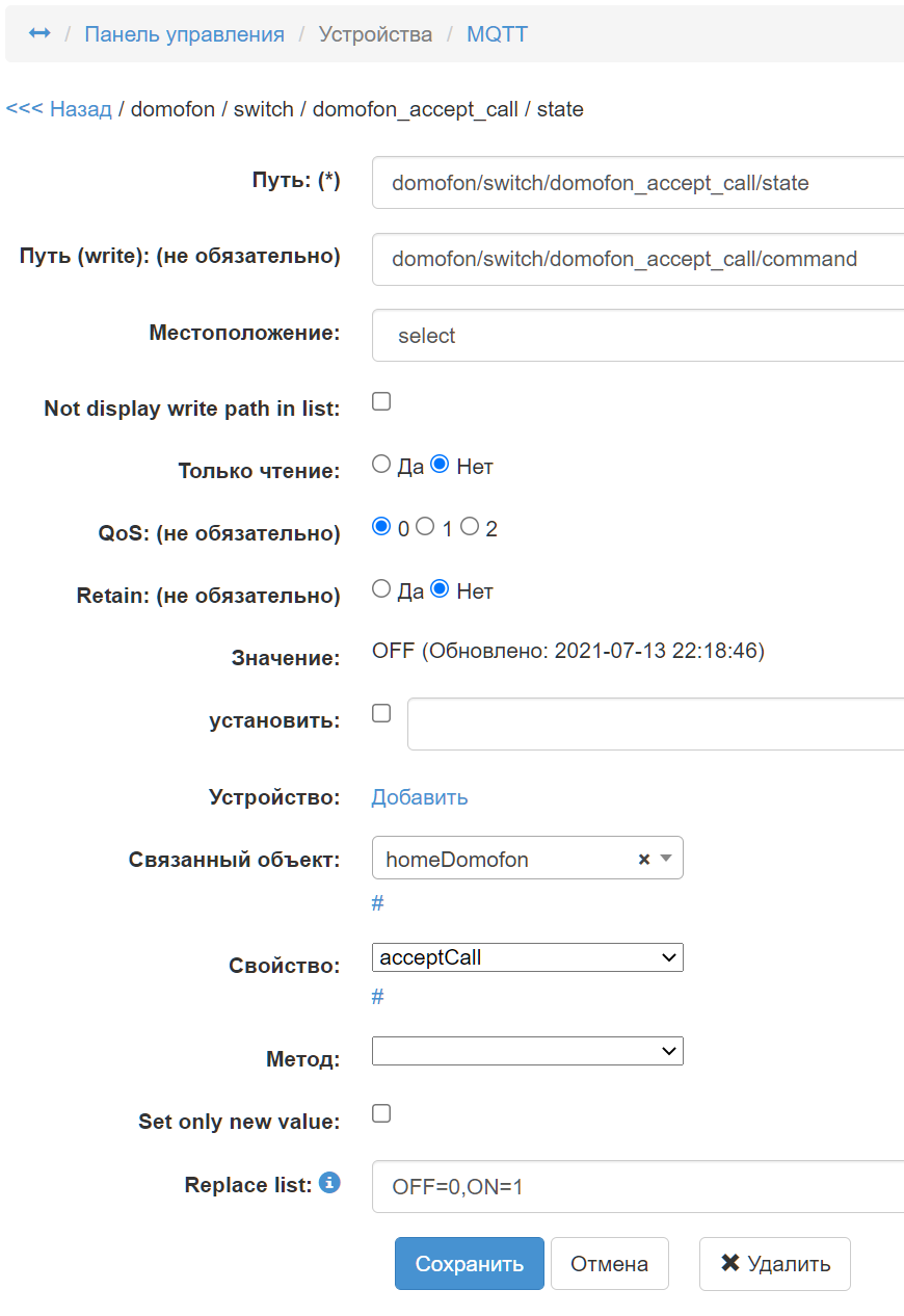

Переходим в модуль MQTT и связываем его топики с свойствами созданного ранее объекта homeDomofon
Внутри топика всё должно выглядеть следующим образом, покажу на примере domofon_accept_call/state:
Не забываем указывать Путь (write) и Replace list.
Так же делаем для остальных топиков.

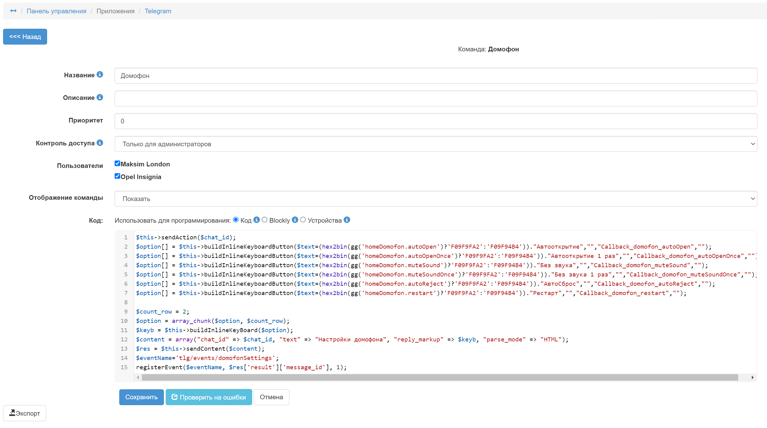

После этого, переходим в модуль Telegram, на вкладку Команды.
Создаём новую команду, например, с названием Домофон. Выставляем для неё необходимые права доступа и копируем следующий код:

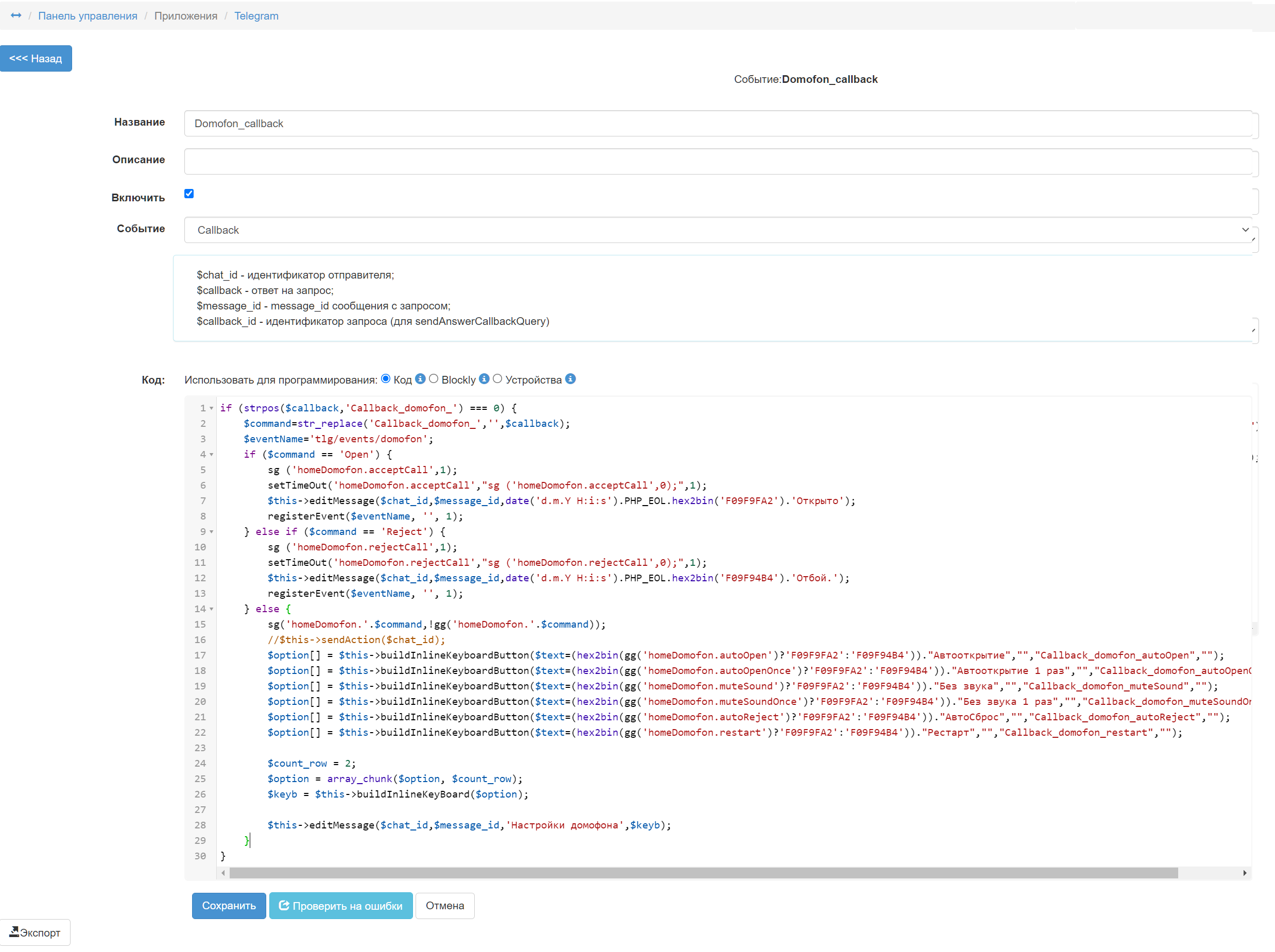

Теперь, переходим на вкладку События и создаём новое, например, Domofon_callback. Тип события выбираем Callback и копируем код:

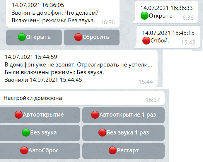

По итогу, при звонке в домофон получаем сообщение с кнопками Открыть или Сбросить, либо, если не успели отреагировать - кнопки пропадают, текст сообщения менятся.
Так же, по команде боту Домофон получаем возможность изменить настройки контроллера.
