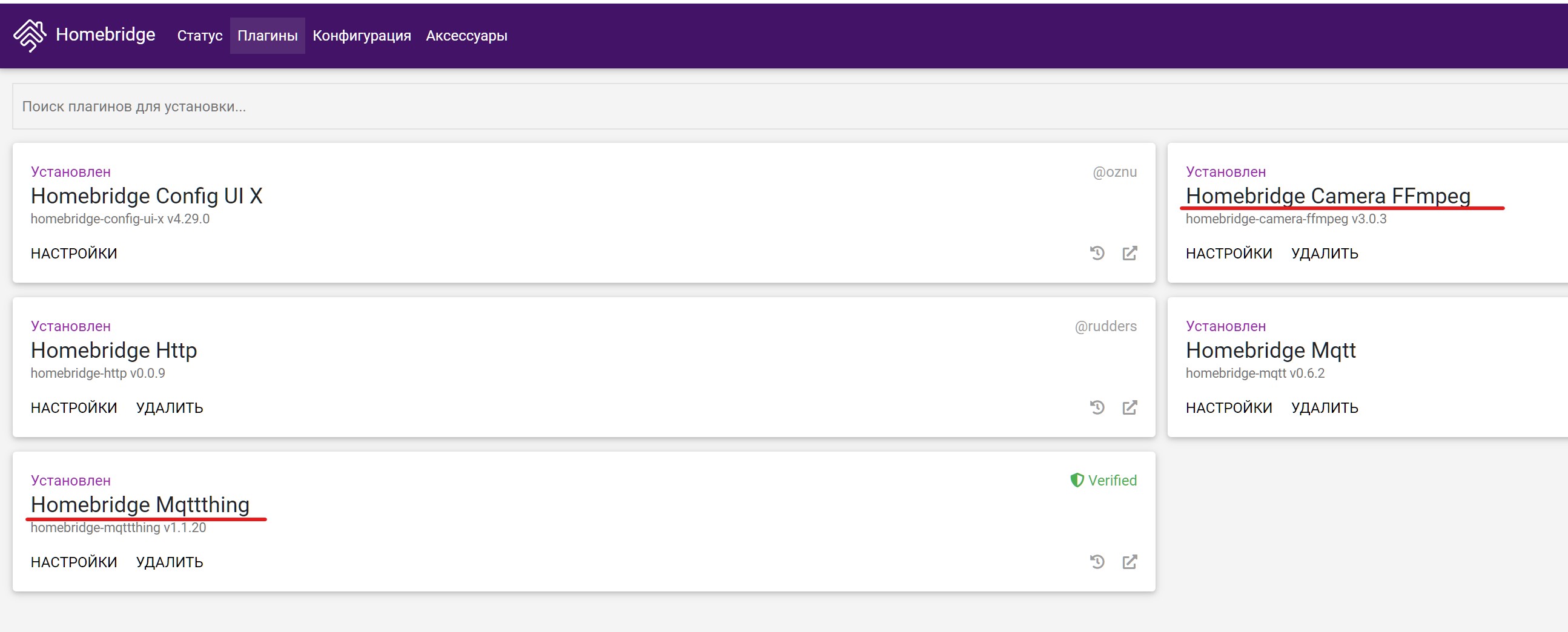

Устанавливаем в Homebridge плагины Homebridge Camera FFmpeg и Homebridge Mqttthing (проще всего делать через Homebridge Config UI X)

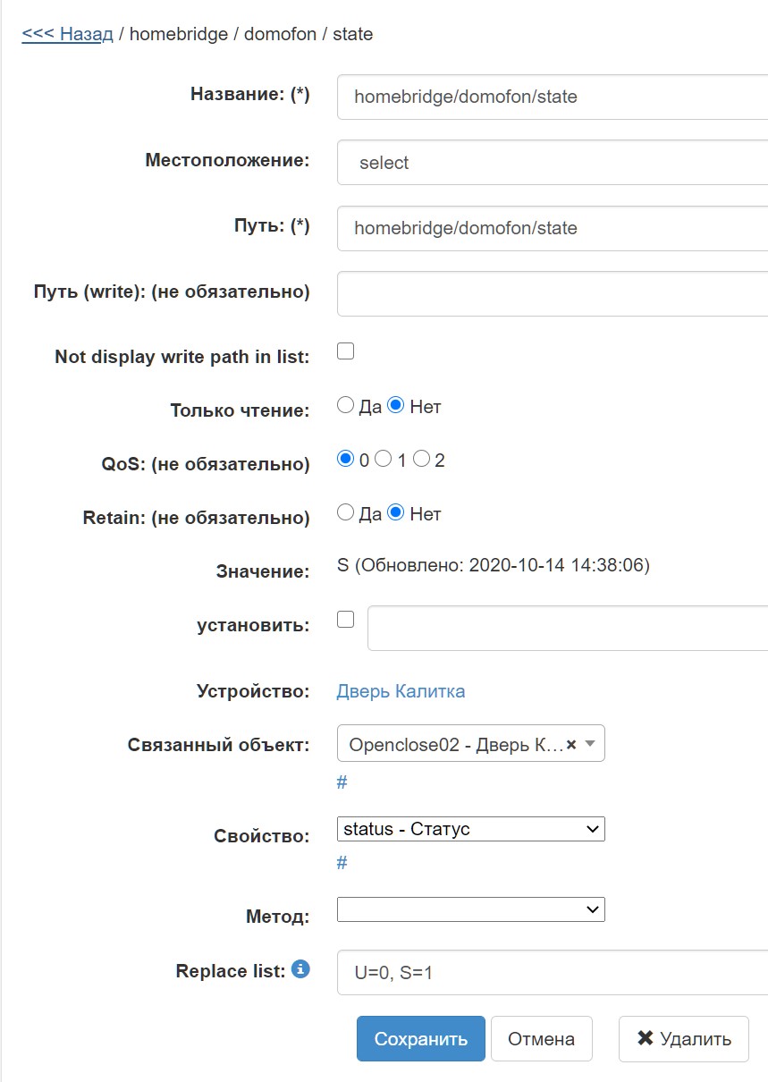

в модуле MQTT привязываем топик homebridge/domofon/state к Геркону открытия калитки, к свойству status. Replace list указываем: U=0, S=1

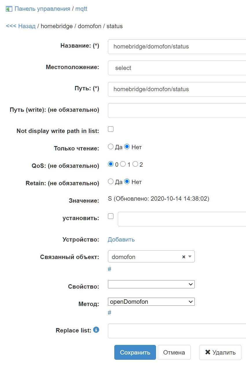

топик homebridge/domofon/status привязываем к методу, который будет открывать замок и возвращать статус кнопки к "закрытому":
Открытие калитки у меня осуществляется свойством command объекта kalitka.
Соответственно, в методе следующий код
if (isset($params['VALUE']) && $params['VALUE']=='U' && !timeOutExists('domofon_lock_timer')) {
sg('kalitka.command',1);
setTimeout('domofon_lock_timer', "callAPI('/api/module/mqtt','GET',array('publish'=>'homebridge/domofon/status','msg'=>'S'));sg('kalitka.command',0);", 10);
