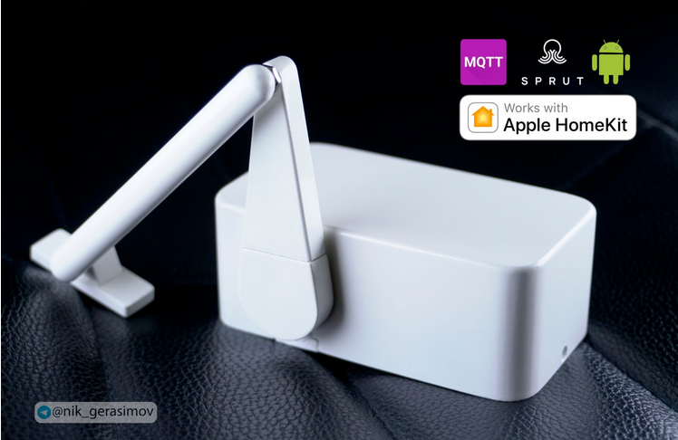

Сегодня очень кратко расскажу про организацию автоматического проветривания с помощью привода Drivent.
Заказать привод, а так же получить подробную консультацию можно через официальный Telegram-канал. Здесь же я затрону моменты, связанные с интеграцией в систему MajorDoMo и поделюсь кое-какими субъективными наблюдениями.
Пропущу базовые шаги по тому, как привод монтируется на окно и подключается к домашней WiFi-сети -- эти моменты хорошо описаны в инструкции от производителя и больших проблем с ними возникнуть не должно. В первую очередь нас интересует интеграция -- она происходит за счёт того, что привод поддерживает MQTT-протокол для общения со сторонними системами, так что на нём всё и будет основано.

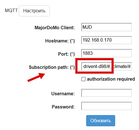

В настройках привода необходимо указать IP-адрес сервера MajorDoMo, где "крутится" MQTT-брокер. Порт по-умолчанию используется 1883. К сожалению, в настройках привода нельзя указать MQTT-путь работы с приводом и каждый привод (если у вас их несколько) работает "от корня" с добавлением собственного имени. В моём случае это "drivent-d98", так что в MajorDoMo в настройках модуля MQTT необходимо добавить следующий путь подписки на события: "drivent-d98/#". Помните, что в настройках разные подписки указываются через запятую:

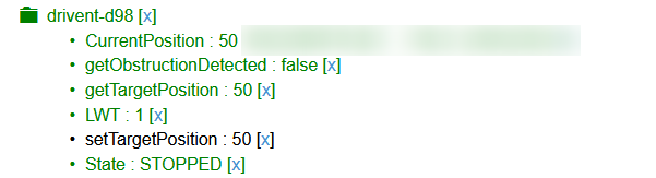

После чего должны появиться данные примерно в таком виде:

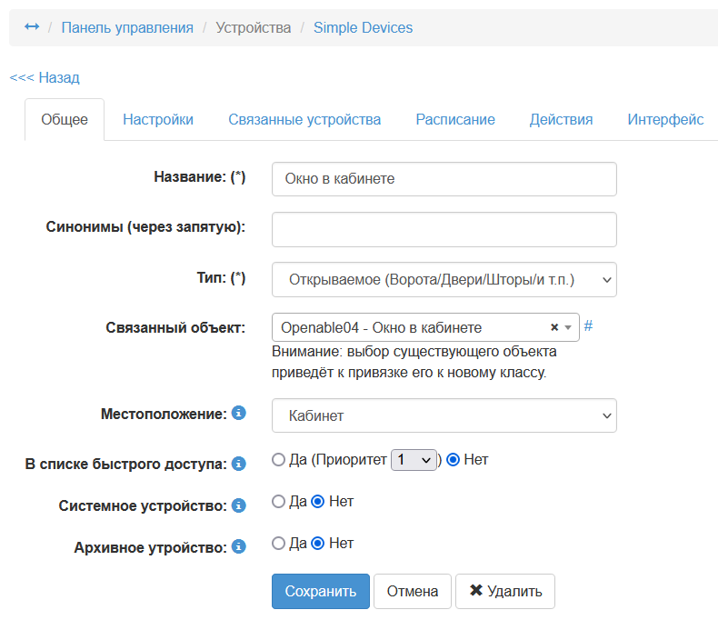

Следующим шагом мы создадим Простое Устройство, которое будет отвечать за взаимодействие с приводом. Здесь всё также несложно -- заходим в Панель управления, раздел Устройства, подраздел Простые устройства (Simple Devices) и добавляем ПУ типа "Открываемое". Я назвал устройство "Окно в кабинете". Вот так выглядит его базовая информация после добавления:
Видно, что автоматически был создан объект Openable4.

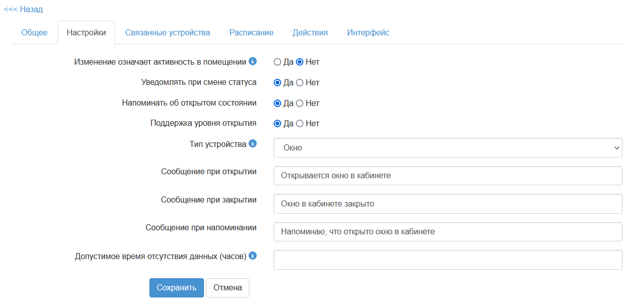

Далее, можно немного подкорректировать Настройки для этого устройства на своё усмотрение:
Здесь самым важным моментом является установка галочки "Поддержка уровня открытия" -- это позволит не только открывать/закрывать привод полностью, но и выставлять желаемый уровень открытия в процентах.

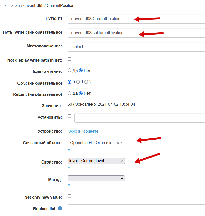

Для того, чтобы наше устройство слушала команды системы, необходимо осуществить привязку MQTT-топика управления с созданным ПУ. Для этого заходим в раздел MQTT и находим топик устройства CurrentPosition, связываем его со свойством level объекта Openable4 нашего ПУ и обязательно прописываем путь записи значения, потому что чтение и установка уровня происходит через различные топики MQTT:
Таким образом у нас получаются следующие пути:
drivent-d98/CurrentPosition -- для чтения текущего положения (если вы вручную кнопками на приводе его открыли, то актуальное значение попадёт в MajorDoMo)
drivent-d98/setTargetPosition -- для установки желаемого положения из системы MajorDoMo
Собственно, на этом интеграция, можно сказать, завершена. Привод управляется из системы и в системе показывается актуальная информация о его положении. Управление из системы, в свою очередь, подразумевает поддержку управления с помощью iOS устройств (в том числе через Siri), а также голосовое управление с помощью умных колонок Яндекс ("открой/закрой окно в кабинете", "открой окно в кабинете на 50%").

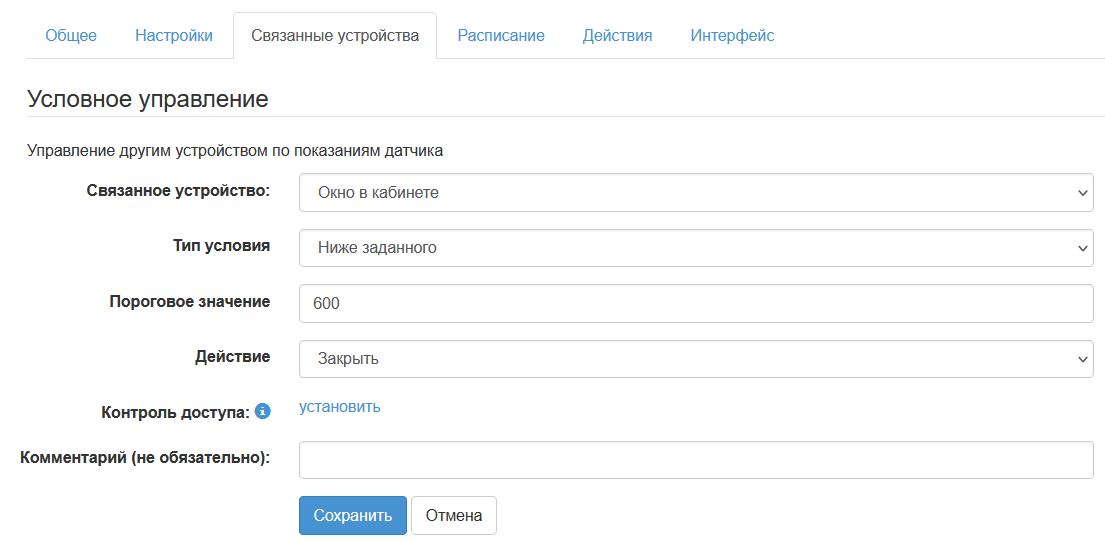

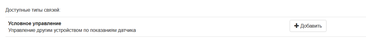

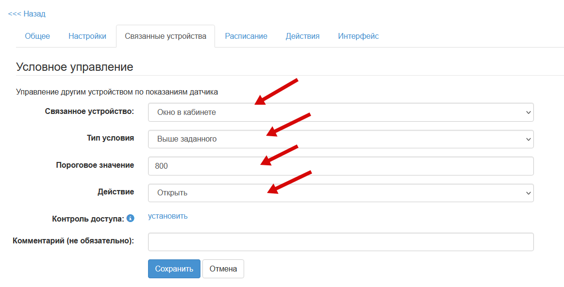

Заходим в настройки устройства "CO2 кабинет" в закладку Связанные устройства, добавляем связь типа "Условное управление":
Задаём параметры на автоматическое открытие окна:
Аналогично создаём правило на закрытие, когда уровень CO2 опускается до приемлемого:
Всё. После этого окно будет проветриваться само по показаниям датчика.
