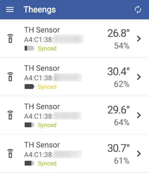

После установки, через приложение мы можем сразу видеть ближайшие BLE-датчики (в моём случае это несколько сенсоров температуры/влажности от Xiaomi):

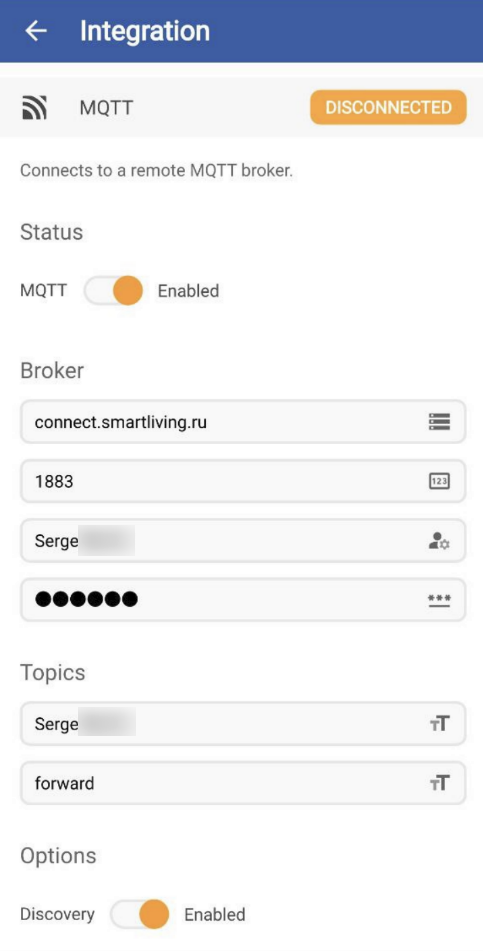

Переходим в настройки и прописываем данные доступа к CONNECT-у:
Обратите внимание на топики -- первый топик должен совпадать с именем пользоватля, а второй должен называться "forward" -- его указание позволяет через MQTT-брокер CONNECT-а отправлять данные в модуль MQTT домашней системы (внимание - на момент написания статьи эта функция была включена только в альфа-ветке системы MajorDoMo).

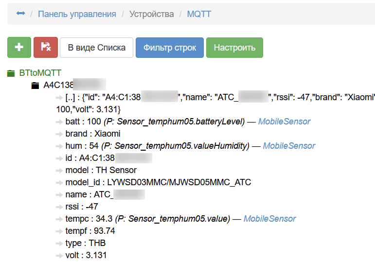

После этого данные с датчиков должны появиться в вашей системе в модуле MQTT в ветке BTtoMQTT и интересующие вас показания можно привязать к соответствующим объектам:
