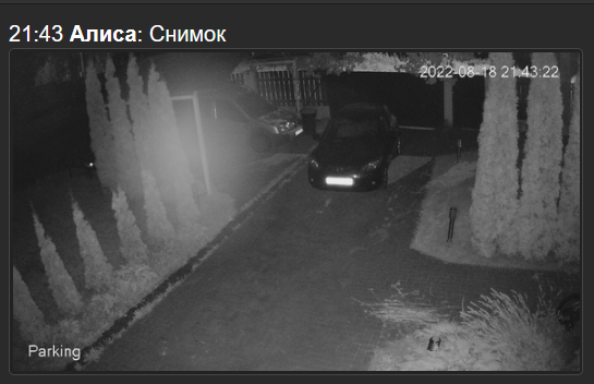

При этом в истории сообщений мы увидим следующее:

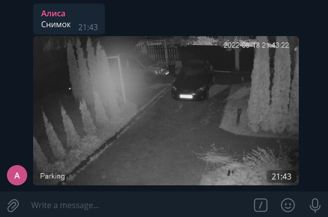

Помимо этого, модули, которые подписаны на событие SAY, получают уведомление о событии, которое помимо текста в параметре message теперь ещё может содержать параметр image, внутри которого будет путь к изображению и, если модуль умеет, то изображение может быть также использовано. На данный момент такая возможность уже реализована в модуле Telegram, так что изображение появится в чате вместе с текстовым сообщением без необходимости использовать отдельную функцию данного модуля по отправке картинки:
