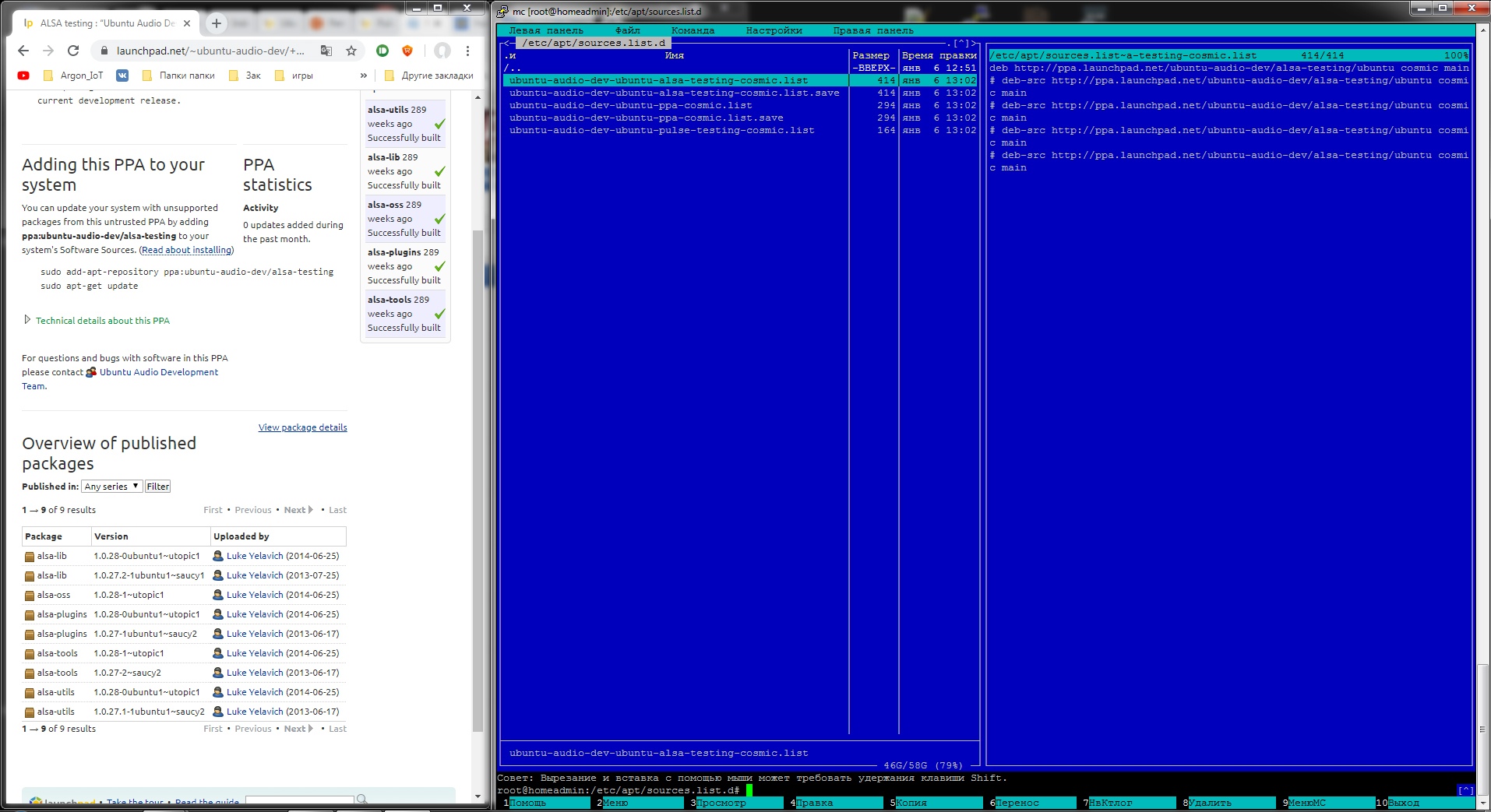

На форуме решил создать тему с новичковыми вопросами, подготовил сообщение, вставил скриншот для наглядности проблемы, отправляю -ругается то похоже на спам, то ссылки в тексте разглядел обработчик, какая-то личная информация присутствует, потом время попыток отправки сообщения последней каплей было. Сидеть и ждать пока пройдет время чтоб посмотреть чего не так. Решил тут быстрее получится.

Давай искать пути чтоб прописать правильные ссылки. Забиваю в поисковик (на что ругается APT) и там не могу найти ни в текущей директории, ни в смежных что-то близкое с моим релизом убунты (cosmic)
Вопрос такого плана. Вот у меня этот самый релиз cosmic (поправьте если термины путаю) могу я в deb путях указывать ссылки на другие релизы (отличные что у меня) ?
Вроде и работает МД но есть траблы с которыми хочу повоевать, и начал с репозиториев чтоб без ошибок обновить пакеты. Убивать записи боюсь, дабы не получить головняк кроме имеющегося. Как починить ищу способы. Те пакеты которые обновляю (хочу) они старые по сравнению с релизом моей убунты. И как в это случае правильно делать пока не нашел. Оптимальным решением для меня было бы посмотреть на содержимое рабочих файлов где прописываются ссылки на репозитории из каталога /etc/apt/sources.list.d , а дальше я сообразил бы наверное как правильно что прописать по аналогии.
Поломал нафиг все ссылки на репозитории и озадачился вопросом с какой радости не могу найти примеров с содержимым source.list. Оказывается у меня не LTS релиз ubuntu. В базе знаний есть руководство благодаря которому я и выбирал дистрибутив изначально. https://kb.mjdm.ru/kak-ustanovit-majordomo-na-linu... Руководство хорошее, подробное, вот только эта версия ubuntu 18.10 уже не поддерживается как я понял с официального сайта. Наверняка кто-то еще наступит на эти грабли. Пометочку чтоли сделать там, что эта версия тупиковая и не поддерживается.
Пришел к выводу что надо сползать на 18.04. Осталось разобраться как и в какой последовательности делать такую процедуру. Жалко наработки потерят если что.
Долго рывшись нашел в кэше гугла пример source.list
Прописал к себе. Наверняка что-то лишнее есть (не могу сказать). Добавил публичный ключ, вроде еще живет сервер обновлений. По крайней мере не ругается (а может и ругается но я этого не знаю...)
