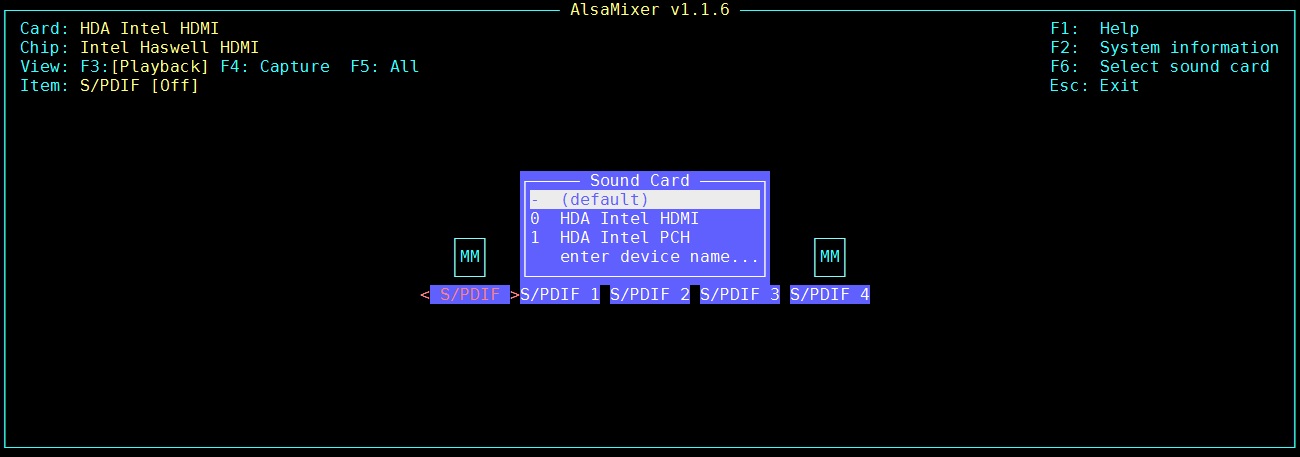

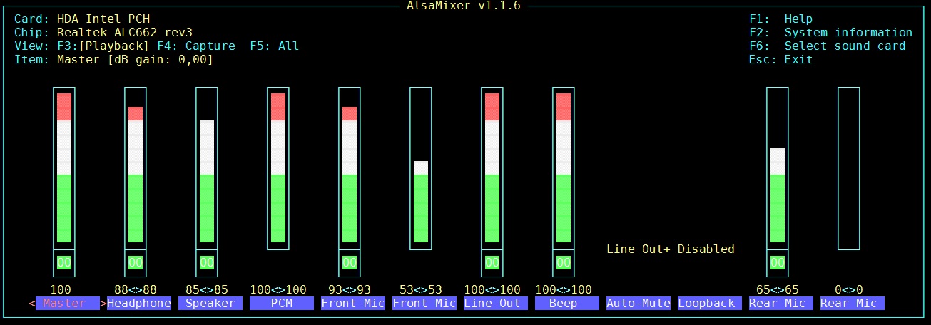

alsamixer все выдает вроде как корректно. Звуковых карт 2 опять же это в моем понимании. Одна работает на HDMI вторая на переферийные разъемы. Которая на HDMI разъем она в alsamixer первой идет (подозреваю она дефолтная) та же что у меня через линейный выход, усилок и колонки второй по списку (по клавиши F6) переход. Мне никак не удается из системы получить выход на колонки, чтоб я услышал звук и убедился что на физическом уровне нет проблем со звуком.
Все эти команды проверки RHVoice принимаются (субъективно) но звука нет. Хочу услышать хоть что-то из терминалов. В Панель управления / soundfiles загрузил несколько mp3 файлов они проигрываются (воспроизводятся) Но опять же воспроизводятся удаленной машиной которая подключается к MD-серверу. Получить звук на линейном выходе я пока не могу. Гугл выдает все что угодно только не то что мне нужно. А мне нужно из консоли вывести звук на звуковую карту которая еще и не дефолтная в системе. Графического интерфейса нет (ставилась серверная ubunty 18.10). Пробовал разные советы из интернета (заглушить mute первую hdmi звуковуху, в конфиге покопался без толку только).

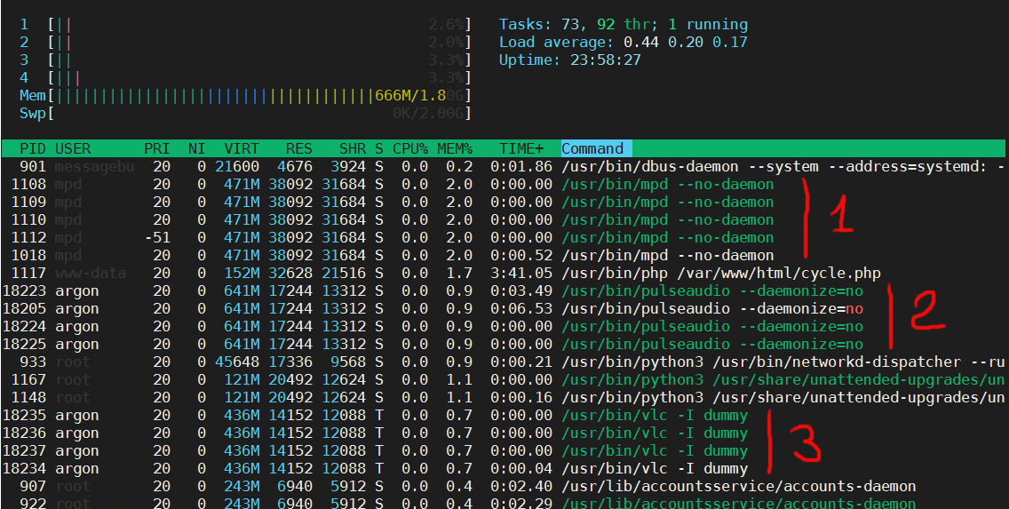

Соответственно делаю вывод что пользователь может делать то что не может рут. Т.е. рут не входит в какую-то группу в которую имеет доступ пользователь.
Дальше уже интуитивные эксперементы в MD чтоб получить вывод звука из него. Снес пользователей MD кроме одного и добавил второго с теми же логином и паролем как в самой убунте. Подозреваю что они в разных плоскостях или даже галактиках, но попробовать все-же решил а вдруг!??
WWW-data пользователя оставил.
Следующая веха к которой я двигаюсь это получить звук из MD и понять что влияет на его наличие/отсутствие

Не могу разобраться с alsamixer И как его заставить работать на недефолтную звуковую карту.
Первая карта HDMI выход (я ее принудительно глушу клавишей М по всем каналам)
Вторая карта это та что мне нужно чтоб выдавала звуки Алисы.
Порой наблюдаю странное явление. Захожу в альсамикшер у меня нулевая карта (HDMI) в работе, а у первой (которую я все пытаюсь уговаривать) некоторые каналы погашены (MUTE)
Не знаю как сделать чтоб дефолтной стала первая карта (с линейного выхода которой через усилок звук идет на колонки)

Признателен за подсказки под этой заметкой. Отредактировал конфиг
sudo nano /usr/share/alsa/alsa.conf
в разделе defaults
в строках
defaults.ctl.card 0
defaults.pcm.card 0
прописал 1
получилось
defaults.ctl.card 1
defaults.pcm.card 1
Да, после перезагрузки нужная мне карта стала дефолтной (при входе в альсамикшер она первая и по дефолту она открывается).

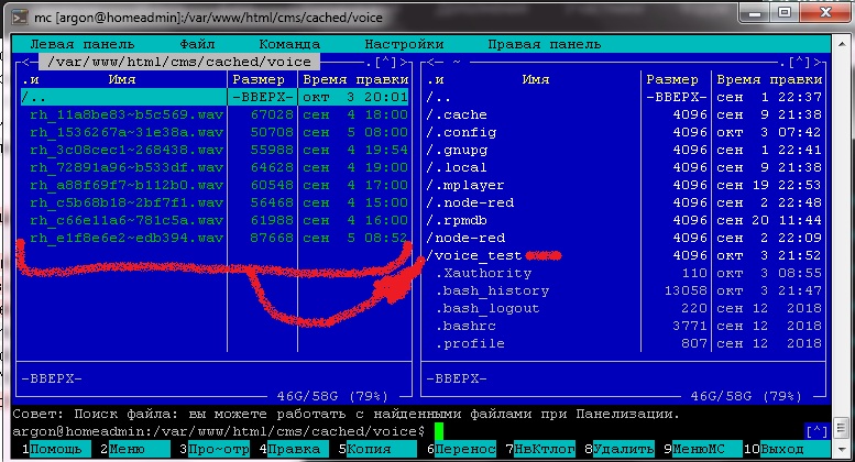

Пока рылся в папке web-сервера наткнулся на какие-то звуковые файлы. Озадачился вопросом их прослушать. Для препарирования на всякий случай создал каталог в домашней директории (все в том же Midnight Commander ) и скопировал эти звуковые файлы. Из закромов отрыл команду, подправил пути и от имени www-data запустил :
argon@homeadmin:~$ sudo -u www-data /usr/bin/mplayer /home/argon/voice_test/rh_e1f8e6e2a5279f08160517771cedb394.wav
В динамиках мужик поведал, что "неизвестная команда". mplaer значит может воспроизводить
Пробую в консоли МД (в панели управления которая) вводить тоже самое. Крутится вертушок (типа прогресс бара и тишина)

Вычитал тут что есть удобный консольный проигрыватель mocp, а я дурак извращался с синтаксисом командной строки (хотя для опыта полезно)
Не полностью разобрался с проигрывателем (надо посмотреть ман страницы) и натыкал чего-то на клаве. Полез в htop убивать сервисы. И обратил внимание на такую фигню. Даже не знаю нормально это или нет. У меня в системе есть и mpd, и pulseaudio, и vlc. Может я лишнего чего поставил из звуковых пакетов...
На скриншоте обозначил 1,2,3.

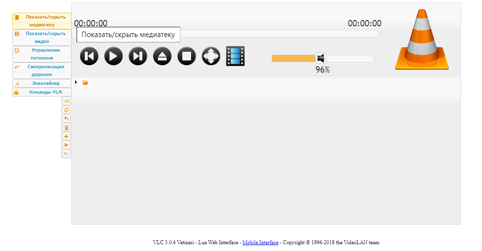

Прилетела подсказка как поставить в автозагрузку VLC (за что спасибо)
Теперь как это я делал.
Перешел по предложенной ссылке. Вариант с виндовс не мой случай иду к линукс варианту.
В консоль SSH копирую
argon@homeadmin:~$ crontab -e -u argon (argon в данном случае имя пользователя Мажордомо)
открывается окно редактора и в конец комментариев добавил
@reboot vlc -I http --http-password 12345 (за месте 12345 прописывается ваш пароль)
перезагружаюсь и в строке браузера забиваю IP-адрес "зверька" с портом 8080.
http://_IP_:8080/
Логинюсь и вижу это:
Делаю вывод что в автозагрузку теперь VLC включен и буду пробовать настраивать терминалы в панели управления.
Тыкаюсь по веб-морде VLC не получается добавить файл для воспроизведения... В обозревателе VLC только папки Плейлист и Медиатека. Кликаешь на них ничего не происходит. По ходу опять с правами что-то накосячил.

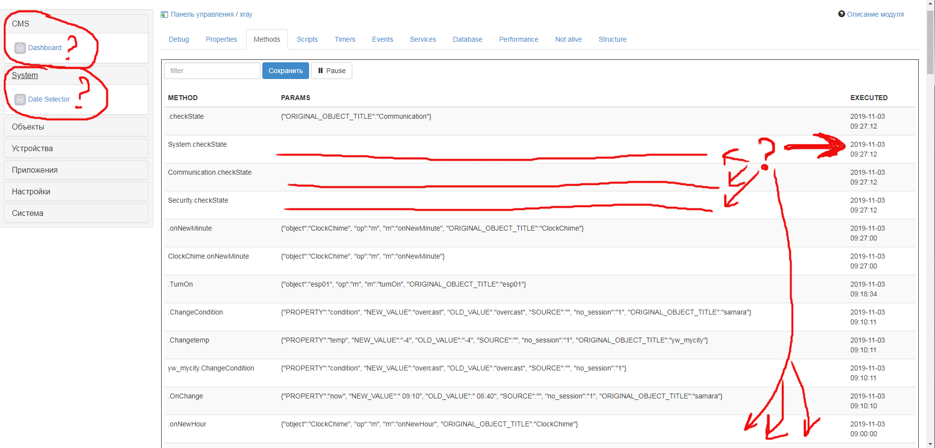

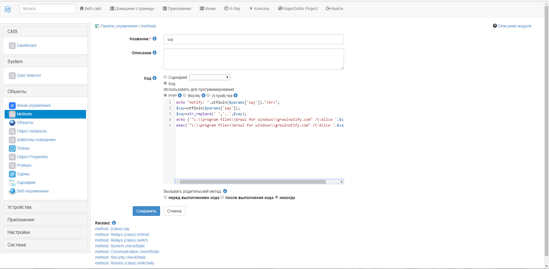

Захожу в Панель управления/X-Ray/Methods у меня список всех методов. Многие остались после развертывания системы. У большого количества просто нет параметров (это вообще нормально?), у многих дата очень древняя. Я их боюсь тргать и хотел бы удалить все лишнее без последствий.
Зацепился взгляд за метод .say захожу в него. В коде пути прописаны для виндовс когда у меня Ubunty. Я только в одном уверен (что что-то не понимаю).
да, и что я делаю неправильно когда публикую скриншоты (размытые какие-то), может неправильно то что я их вообще публикую?

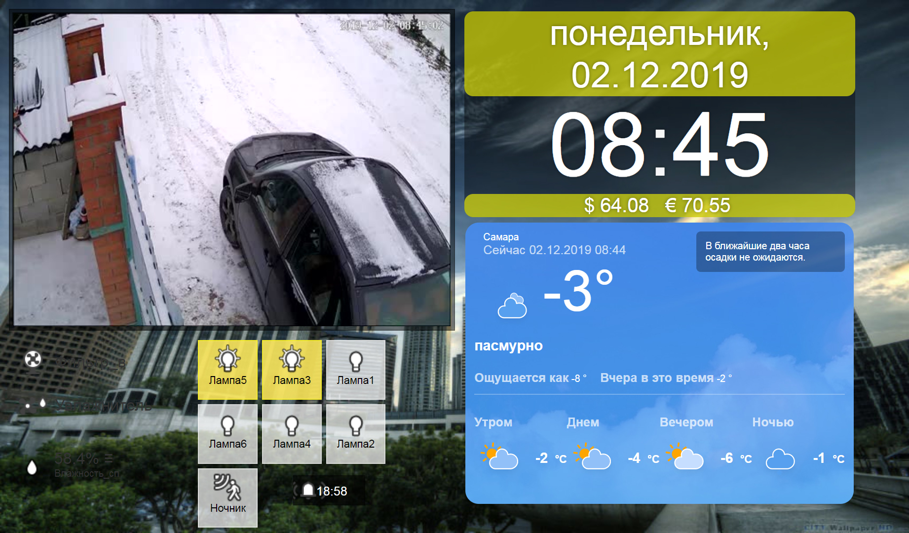

Длительное время тыкался как котенок пытаясь понять, чего не хватает для того чтоб синтезатор речи выводил звук в МД. Был только динь-донг каждый час и все. Даже не знаю как так получилось но в один момент МД заговорил. Могу только связать с установкой кодеков в убунту для того чтоб на сцену можно было вывести rtsp поток с китайской камеры. Полагаю какого-то компонента, который установился с кодеком, не хватало. Других предположений у меня нет.
Кодек ставил командой apt-get install ffmpeg. Есть еще много непоняток и надо в голове эти пазлы как-то скучковать в более крупные фрагменты.
Это моя корявенькая сцена на которой пока остановился.
Подводя итог буду считать, что мне удалось заставить говорить железку (пусть пока только время), в этой заметке не планируется больше продолжение. Закрываю.
