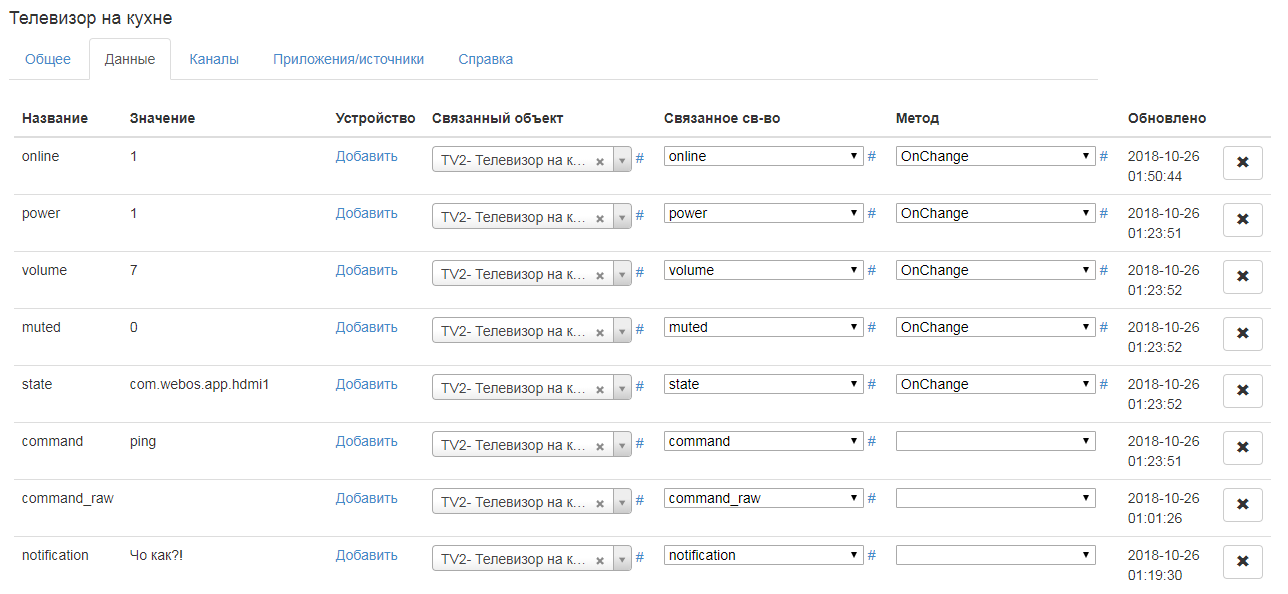

Модуль поддержки смарт-телевизоров LG на платформе webOS.
Возможности модуля:
  • ручное добавление ТВ по IP адресу;
  • поддержка нескольких ТВ;
  • определение доступности ТВ с помощью периодического tcp ping на порт tcp/3000;
  • перевод ТВ в режим сопряжения и получение токена для аутентификации;
  • получение статуса ТВ в реальном времени (при установленном соединении);
  • управление ТВ (каналы, источники, приложения, громкость, уведомления, выключение).
Перед началом работы с ТВ средствами модуля убедитесь, что в настройках ТВ разрешено использование технологии LG Connect Apps. А также проверьте управление ТВ из официального приложения для Android или iOS.
Взаимодействие с ТВ происходит через постоянное tcp-соединение в режиме клиента на порт 3000. Внутри tcp-сокета используется протокол Websocket, поверх которого уже идет обмен API-сообщениями в формате JSON.
