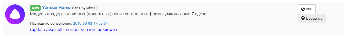

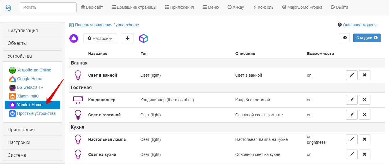

Чтобы установить модуль, нужно в Панели управления MajorDoMo перейти в раздел Система и открыть Маркет дополнений. Модуль находится в категории Взаимодействие. Открываем эту вкладку и ищем в списке строку с модулем. Для установки нажимаем кнопку Добавить.
Процесс установки отобразится в виде лога. После успешной установки система перенаправит обратно на страницу Маркета дополнений, а в разделе Устройства Панели управления появится новый пункт с модулем Yandex Home.

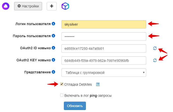

Настройка модуля заключается в генерации значений OAuth2 ID и OAuth2 KEY с помощью соответствующей кнопки, а также ввод произвольных логина и пароля пользователя, которые впоследствии будут запрошены в ходе объединения аккаунтов в приложении Яндекс.
На ранних этапах использования модуля рекомендуется включить ведение логов событий - Отладка DebMes.
При необходимости можно указать, какой использовать стиль отображения списка устройств на главной странице модуля.

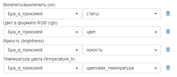

Модуль реализует классическую концепцию MajorDoMo для взаимодействия с пользователем через метрики и привязанные к ним свойства объекта. К метрикам (умениям) привязываются уже существующие объекты и свойства, через которые реализовано управление устройствами. К каждому умению устройства можно привязать свое свойство объекта.

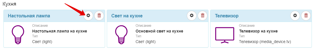

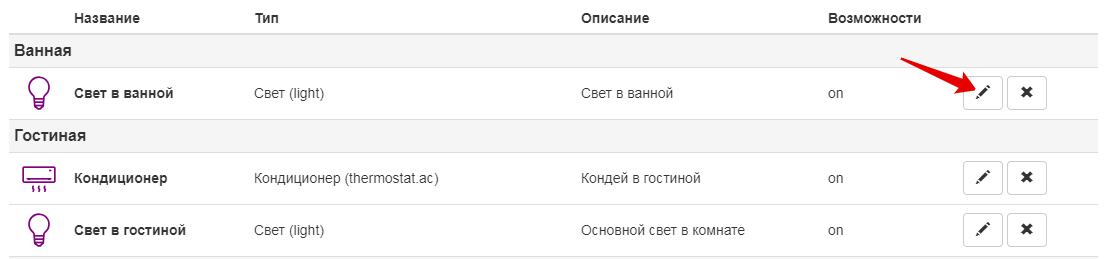

Добавление нового устройства выполняется с помощью кнопки Добавить устройство на главной странице модуля. После чего указываются название, тип и местоположение устройства.
Дальнейшее конфигурирование выполняется на странице редактирования (настройки) устройства.

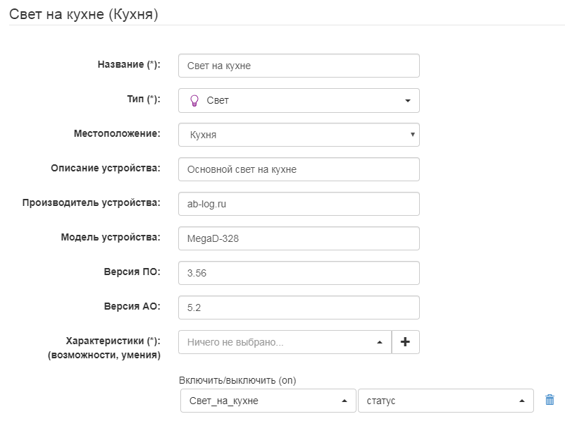

Обязательные для заполнения поля устройства:

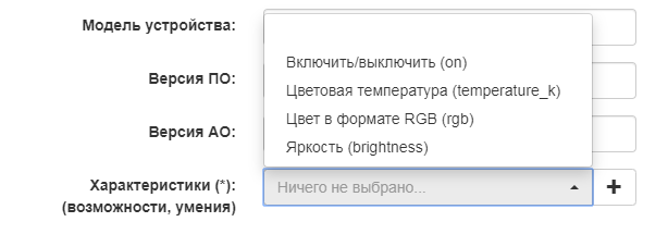

У каждого устройства должно быть указано минимум одно умение.
Не обязательные для заполнения поля устройства:
Набор умений представлен в виде выпадающего списка.
Привязка свойства объекта к конкретному умению выполняется также с помощью выпадающих списков.
