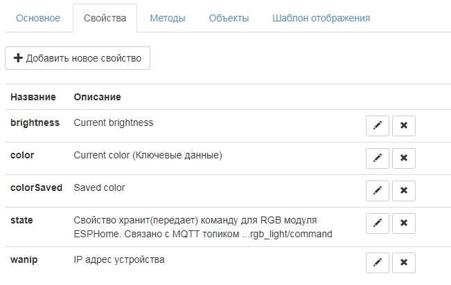

Затем в классе SRGB необходимо создать дополнительное свойство:
state (Свойство будет хранить(передавать) команду для RGB модуля ESPHome. Связано с MQTT топиком ...rgb_light/command)
